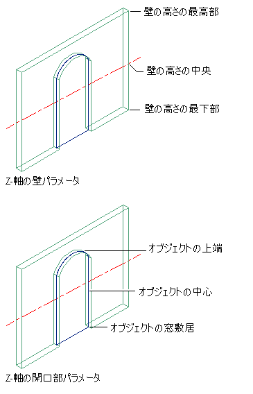

| 次の操作を行いたい場合 | 次のように操作します |
| 壁の高さの最下部を参照点として使用するには | [壁高さ(Z)に沿った位置]の[基点]で[壁の高さの最下部]を選択します。 |
| 壁の高さの中央を参照点として使用するには | [壁高さ(Z)に沿った位置]の[基点]で[壁の高さの中央]を選択します。 |
| 壁の高さの最上部を参照点として使用するには | [壁高さ(Z)に沿った位置]の[基点]で[壁の高さの最高部]を選択します。 |
負の値を使用すると、終点から始点へ、計測が行われます。
| 次の操作を行いたい場合... | 次のように操作します... |
| 壁の開口部の最下部で計測するには | [宛先]で[オブジェクトの窓敷居]を選択します。 |
| 壁の開口部の中心で計測するには | [宛先]で[オブジェクトの中心]を選択します。 |
| 壁の開口部の最高部で計測するには | [宛先]で[オブジェクトの上端]を選択します。 |
