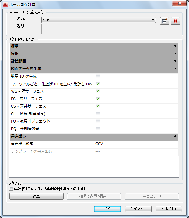

 仕上げ ID は、プラン ビューとモデル ビューで作成されます。仕上げ ID は、集計表と Design Web Format 形式に書き出すために必要になります。この ID は、図面、プラン ビュー、および 3D モデル ビューで作成されます。
 をクリックします。

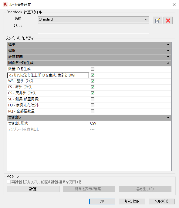

- [ルーム量を計算]ダイアログ ボックスで、[スタイルのプロパティ]領域の[図面データを生成]リストから、[マテリアルごとに仕上げ ID を生成]を選択します。
- [OK]をクリックします。
注: 最新の状態に応じて、量 ID が表示または非表示になります。
