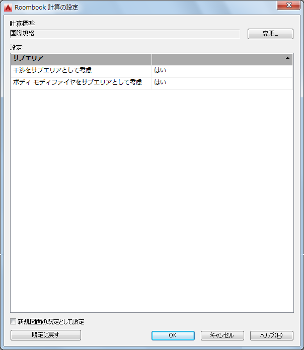

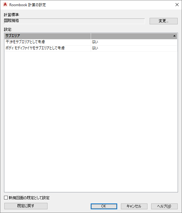

-  国際
-  実際の数量は国際規格に基づいて計算します。
-  サブエリア
-  必要に応じて一部のオブジェクトを、サブエリアとして考慮するかどうかを指定できます([はい]または[いいえ]で切り替え)。
-  干渉をサブエリアとして考慮
-  ボディ モディファイヤをサブエリアとして考慮
 該当するオブジェクトを、必要に応じてリストしたり、サブエリアとして計算することができます。

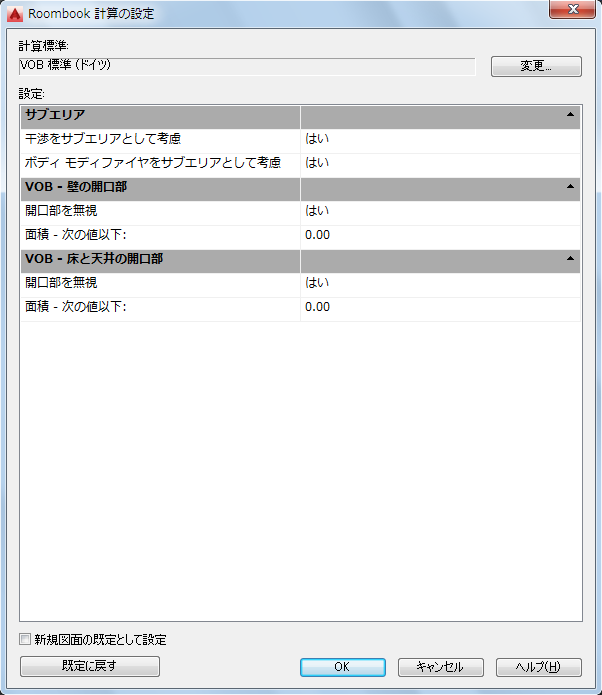

-  VOB 標準
-  ドイツの VOB 標準は、ルーム量の計算で使用する特定のルールのセットを定義します。
-  サブエリア
-  干渉をサブエリアとして考慮
-  VOB
-  数量の計算対象となる施工物に応じて、サブエリアを差し引くルールが異なります。
 たとえば、2.5 m² のサイズまでの開口部、窓、ドアなどのサブエリアは、壁サーフェスの計算で無視されます。床と天井サーフェスのサブエリアは、0.10 m² のサイズ制限が適用されます。
-  壁の開口部
-  既定では、このオプションに値として 2.5 m² が指定されて有効になっています。この方法では、このサイズまでの壁の開口部が無視されます。これより大きいすべての開口部が計算されます。
-  床と天井の開口部
-  既定では、このオプションに値として 0.10 m² が指定されて有効になっています。この方法では、このサイズまでの床と天井の開口部が無視されます。これより大きいすべての開口部が計算されます。
-  値を変更する
-  編集フィールドに別の値を入力するだけで、計算設定をいつでも変更することができます。次のルーム量計算は、現在の計算設定を使用して実行されます。この方法では、施工物ごとに VOB に基づいてルーム量を計算することができます。
-  ルールの例外
-  当然、ルールの例外を定義する(個々の開口部をサイズに関係なく計算する)ことはできます。これらの個々の変更は、[ルーム量]ダイアログ ボックスの[計算された数量]領域の[サブ エリア]列で、[VOB の計算]をクリックすることで行うことができます。VOB に基づいた数量計算を行わず、実際の数量を計算する場合は、2 つのオプションを[開口部を無視: いいえ]に設定するだけです。この方法で、すべての開口部がサイズに関係なく計算されます。
