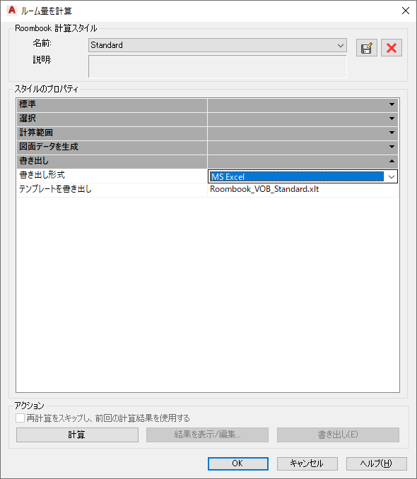

 Roombook では、各計算標準について MS Excel 書き出し形式があらかじめ定義されており、計算されたすべてのルーム量の一覧が 1 つのシートで構成されます。
 をクリックします。
- [ルーム量を計算]ダイアログ ボックスで、[スタイルのプロパティ]領域の[書き出し]リストの[書き出し形式]リストから、[MS Excel]を選択します。
- 書き出しテンプレートを選択します。
- [書き出し]をクリックします。
[スタイルのプロパティ]
- [書き出し形式]
- 書き出し形式を指定します。
- [テンプレートを書き出し]
- 書き出しテンプレートを指定します。
- 国際規格:: Roombook_International_Standard.xlt
- VOB 標準 (ドイツ): Roombook_VOB_Standard.xlt
 既定では、*.xlt テンプレートは ¥Roombook Templates ¥International フォルダまたは既定の AutoCAD テンプレートのパス ¥VOB にあります。
[書き出し]
書き出し処理を開始します。ワークシートでは、ルーム量のカテゴリごとにタブが作成されます。
