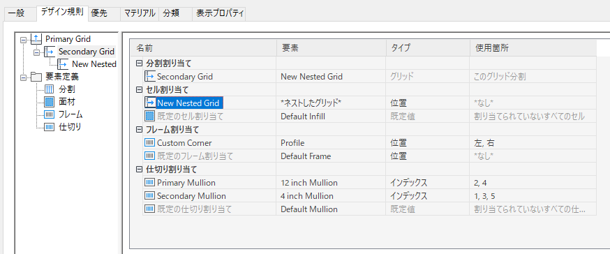

  6. (セル割り当てを新規作成)をクリックします。
    新しいセル割り当てが、セル割り当ての一覧に表示されます。
  7. 既定の名前を右クリックし、[名前変更]をクリックして、どのような割り当てか分かるような名前を入力します。

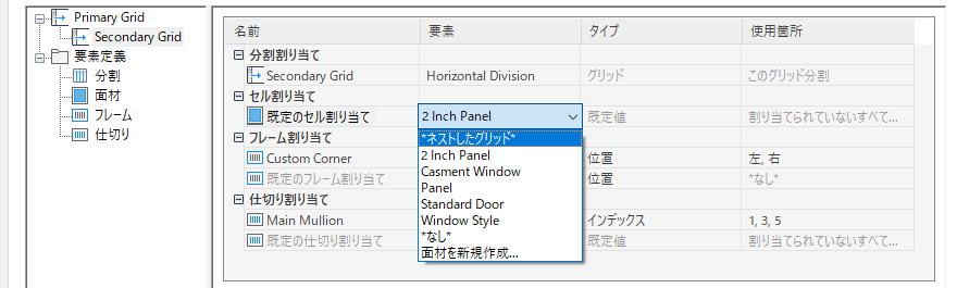

  8. [要素]列で[ネストしたグリッド]を選択します。
    新しいグリッドが、ダイアログ ボックスの左ペインのグリッドの一覧に追加されます。主グリッドを編集している場合、新しいグリッドは第 2 レベルに追加されます。第 2 レベルのグリッドを編集している場合、新しいグリッドは第 3 レベルに追加されます。第 3 レベル以降についても、同様に追加されます。
    ネストしたグリッドを作成する
    ツリー内の新しいネストしたグリッド
