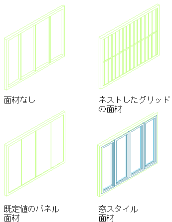

面材によって、組合せ窓のセルのコンテンツが定義されます。組合せ窓セルには、既定のシンプル パネルを割り当てることも、またはネストしたグリッド、AEC ポリゴン、カーテン ウォール ユニット、ドアまたは窓のスタイルを含ませることもできます。面材で使用するオブジェクト スタイルは、現在の図面にない場合は、面材定義に追加できません。パネルは通常、ガラス、石材、コンクリートなどの外装材を表します。

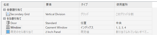

セル割り当てにより、セルに使用する面材定義が定義されます。1 つのセル割り当てを使用して、すべてのセルに同じ面材を割り当てることも、複数のセル割り当てを作成して、セルごとに異なる面材を割り当てることもできます。
1 つのセルに複数の定義を割り当てないでください。複数の定義を割り当てると、セルに最後に割り当てられた定義が使用されます。
定義が割り当てられていないすべてのセルには、既定のセル割り当てが使用されます。どのタイプの面材の既定の割り当ても修正できますが、既定のセル割り当てを削除することはできません。
既定のセル割り当てで使用する面材定義は、設計で使用頻度の高いものに修正することをお勧めします。他の面材に割り当てられていないセルはすべて、この面材定義を使用します。
