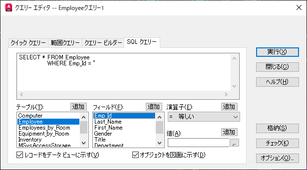

[SQL クエリー]タブ([クエリー エディタ])
SQL 92 プロトコルに適合するクエリー文を作成します。
[SQL クエリー]タブには、SQL 文を自由形式で入力できるクエリー エディタ テキスト ボックスと、クエリーの作成を支援するツール セットがあります。SQL 92 標準に準拠していないデータ管理システムもありますから、使用するシステムのマニュアルを参照して、使用するデータベースに対して有効な SQL コマンドを確認してください。
オプション
次のオプションが表示されます。
SQL テキスト エディタ
SQL クエリーを自由形式で入力したり、さまざまな SQL クエリー ツールを使用して選択した要素を追加することができます。
[テーブル]
現在のデータ ソースで使用可能なデータベース テーブルがリストされます。データベース テーブルを SQL テキスト エディタに追加するには、追加するテーブルをダブルクリックするか、テーブルを選択して[テーブル]領域の[追加]ボタンをクリックするか、テーブルを[テーブル]リストから SQL テキスト エディタにドラッグするか、テーブルの名前を直接 SQL テキスト エディタに入力します。
[追加] ([テーブル])
現在選択されているデータベース テーブルを SQL テキスト エディタに追加します。
[フィールド]
選択したデータベース テーブルにあるフィールドがリストされます。フィールドを SQL テキスト エディタに追加するには、追加するフィールドをダブルクリックするか、フィールドを選択して[フィールド]領域の[追加]ボタンをクリックするか、フィールドを[フィールド]リストから SQL テキスト エディタにドラッグします。
[追加] ([フィールド])
選択したフィールドを SQL テキスト エディタに追加します。
[演算子]
クエリーに適用できる演算子がリストされます。
[追加] ([演算子])
選択した演算子を SQL テキスト エディタに追加します。
[値]
選択したフィールドの値を指定します。
[追加] ([値])
[値]領域で指定した値を SQL テキスト エディタに追加します。
[...]ボタン
[列値]ダイアログ ボックスに、選択したデータベース テーブルからの、指定したフィールドで使用できる値のリストが表示されます。このリストから、クエリーに適用する値を選択できます。
[レコードをデータ ビューに示す]
検索条件に一致するレコードが、[データ ビュー]ウィンドウに表示されます。
[オブジェクトを図面に示す]
検索条件に一致するリンクされたオブジェクトが、現在の図面に表示されます。
[実行]
作成したクエリーを実行して、ダイアログ ボックスが閉じます。
[閉じる]
クエリーを実行しないで、ダイアログ ボックスが閉じます。
[格納]
クエリーを現在の図面に保存します。
[チェック]
SQL クエリーが構文として正しいかどうかを、実際に実行しないでチェックします。この機能により、クエリーを実行する前に構文エラーを検出することができます。
[オプション]
[データ ビューとクエリー オプション]ダイアログ ボックスが表示されます。
