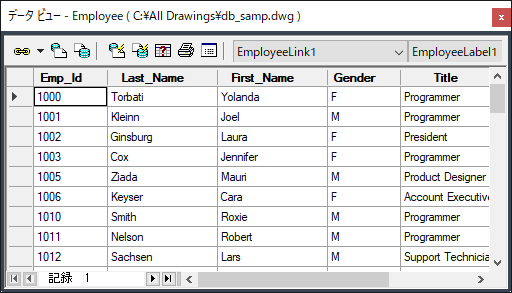

[データ ビュー]ウィンドウ
外部データベース テーブルをプログラム内から表示したり変更するための基本インタフェースがあります。
アクセス方法
[データベース接続] [データを表示] [外部テーブルを表示]、[外部テーブルを編集]、[リンク テーブルを表示]、または[リンク テーブルを編集] (ダイアログ ボックスが表示されて、データベース テーブルを選択して開くことができます。)
[データベース接続マネージャ]のボタン [データベース接続マネージャ]からリンク テンプレート、ラベル テンプレート、またはテーブルを選択し、[テーブルを表示]または[テーブルを編集]ボタンをクリックします。
[データベース接続マネージャ]でリンク テンプレートまたはデータベース テーブルを右クリックし、[テーブルを表示]または[テーブルを編集]を選択します。
[データベース接続マネージャ]で、データベース テーブルまたはリンク テンプレートをダブルクリックします。リンク テンプレートをダブルクリックしたときに、このテンプレートが関連付けられている図面にリンクが作成されていない場合は、[リンク テンプレート]ダイアログ ボックスが表示されます。データベース テーブルは、[オプション]ダイアログ ボックスの[システム]タブの[DB 接続オプション]の設定に応じて、編集モードまたは読み込み専用モードのどちらかで開きます。
[データ ビュー]ウィンドウには、選択したデータベース テーブルにあるレコードが表示されます。[データ ビュー]ウィンドウには、さまざまなボタン、レコードを表示したり編集するためのグリッド ウィンドウ、レコード セットをナビゲートするためのさまざまなナビゲーション コントロールが含まれます。[データ ビュー]ウィンドウを開くと、[データ ビュー]メニューがメニューバーに追加されます。[データ ビュー]ウィンドウをドッキングするかアンカーするかを指定するには、タイトル バーを右クリックし、ショートカット メニューからオプションを選択します。
[データ ビュー]ウィンドウの外観は、使用するコンピュータのシステム設定によって決まり、これは Windows のコントロール パネルで変更することができます。セル内の文字は、システム ウィンドウの文字色で表示されます。データベース テーブルを読み込み専用モードで開いている場合、セルの背景は、システムの 3D オブジェクト ボタンの階調色(既定ではライト グレー)で表示されます。編集モードで開いている場合、セルの背景は、システム ウィンドウの色(既定では白)で表示されます。セルを選択すると、システムの選択項目の背景色と文字色で表示されます。

[データ ビュー]ウィンドウの[グリッド]ウィンドウ
データベース テーブルにあるレコードのサブセットが表示されます。レコードを選択するには、次の要素をクリックします。
  • 列見出し: その列のすべてのレコードが選択されます。列見出しをダブルクリックすると、その列のレコードが昇順にソートされます。列見出しをもう一度ダブルクリックすると、その列のレコードが降順にソートされます。
  • レコード見出し: 個々のレコードが選択されます。レコード見出しをダブルクリックすると、そのレコードのリンク先のすべてのグラフィカル オブジェクトが作図領域で選択されます。
  • グリッド セル: 指定したレコードの 1 フィールドが選択されますセルをダブルクリックすると、セルが編集対象として選択されます。
  • グリッド見出し: テーブル全体が選択されます。グリッド見出しをダブルクリックすると、編集セッション中に行われたすべての変更がコミットされ、[データ ビュー]ウィンドウが閉じます。
