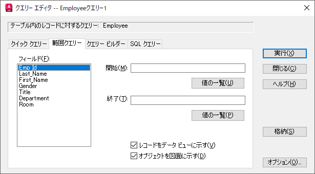

[範囲クエリー]タブ([クエリー エディタ])
指定した値の範囲に含まれるすべてのレコードまたはオブジェクトを表示するクエリーを作成します。
オプション
次のオプションが表示されます。
[フィールド]
現在のデータベース テーブルのフィールドがリストされます。このリストから 1 つを選択して、クエリーに適用できます。
[開始]
範囲の最初の値を指定します。クエリーは、この値より大きいか等しいすべてのレコードまたはグラフィカル オブジェクトを返します。
[値の一覧] ([開始]、[終了])
[列値]ダイアログ ボックスのデータベース テーブルで指定したフィールドのすべての値のリストが表示されて、このリストから必要な値を選択できます。
[終了]
範囲の 2 番目の値を指定します。クエリーは、この値を超えないすべてのレコードまたはグラフィカル オブジェクトを返します。
[レコードをデータ ビューに示す]
検索条件に一致するレコードが、[データ ビュー]ウィンドウに表示されます。
[オブジェクトを図面に示す]
検索条件に一致するリンクされたオブジェクトが、現在の図面に表示されます。
[実行]
作成したクエリーを実行して、ダイアログ ボックスが閉じます。
[閉じる]
クエリーを実行しないで、ダイアログ ボックスが閉じます。
[格納]
クエリーを現在の図面に保存します。
[オプション]
[データ ビューとクエリー オプション]ダイアログ ボックスが表示されます。
