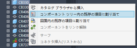

  3. [ロケーション ビュー]タブで、Inventor パーツを右クリックし、[コンポーネント ツリー内の既存の項目に割り当て]をクリックします。
    注: Electrical コンポーネントを選択して、Inventor パーツに割り当てることもできます。リンクできないコンポーネントにカーソルを合わせると、ツリーでこのコンポーネントに割り当てることができないことを示す「停止」アイコンが表示されます。
  4. コンポーネント ツリー表示で、Inventor パーツにリンクする Electrical コンポーネントを選択します。リンクしたコンポーネントを表示するために、コンポーネント ツリー表示が自動的に更新されます。
