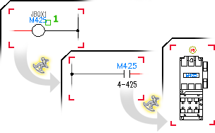

概要 - サーフを使用してリファレンス間を移動する
プロジェクト図面セット内のリファレンスを移動します。コンポーネント タグ、カタログ番号、線番、または項目番号をサーフしたり、このいずれかのタイプの値を含むレポート表をサーフできます。また、回路の渡り線呼び合いをサーフします。
[サーフ]を選択すると、新しいウィンドウが開き、元のウィンドウは閉じます。コマンドを実行中、[Shift]キーを押したままにすると元のウィンドウは閉じません。
