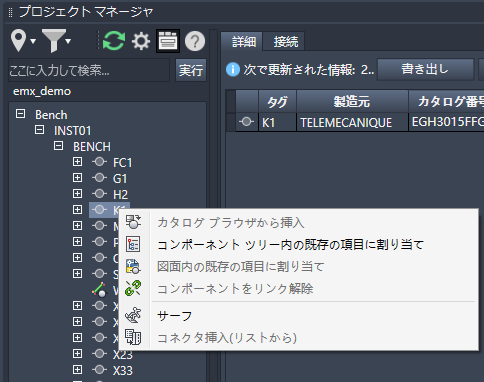

  3. [ロケーション ビュー]タブからコンポーネント タグにサーフするには、次のいずれかの操作を実行します。
    • コンポーネント ツリー表示でコンポーネントを右クリックし、[サーフ]を選択します。

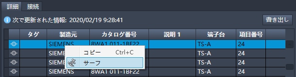

    • [詳細および接続を表示]をクリックし、[詳細]タブをクリックします。グリッド内のコンポーネントを右クリックし、[サーフ]を選択します。
  4. 線番にサーフするには、[詳細および接続を表示]をクリックし、[接続]タブをクリックします。1 つの行または行のグループを選択して右クリックし、[サーフ]を選択します。

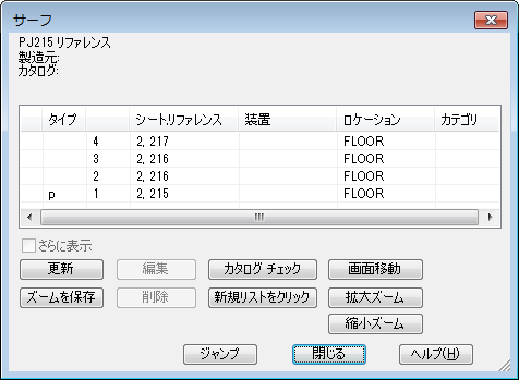

  5. 特定のインスタンスを拡大ズームするには、次のいずれかの操作を実行します。
    • [サーフ]ダイアログ ボックスの行を選択し、[ジャンプ]をクリックします。
    • [サーフ]ダイアログ ボックスのリストに表示されている任意のリファレンスをダブルクリックします。
    図面が開いていない場合は、図面が自動的に開きます。
