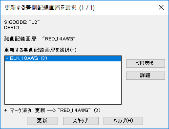

コマンド入力:
AESYNCWIRETYPE
[更新する着側配線画層を選択]
ソース配線画層の配線タイプに一致するように更新される着側配線をリスト表示します。
[切り替え]
配線画層を更新する配線を選択または選択解除します。
注: このオプションは、リストでワイヤが選択されている場合にのみ使用できます。
[詳細]
[配線タイプの保留中の更新]を開きます。このダイアログには、配線タイプの更新に関する詳細情報が表示されます。
[スキップ]
選択した回路の着側配線タイプの不一致のチェックをスキップします。
