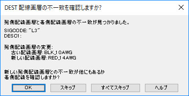

[配線タイプを変換および同期]
配線タイプを同期しながら、配線をタイプ間で変換します。
- [回路図]タブ
[配線/線番を編集]パネル
[配線タイプを修正]ドロップダウン
[配線タイプ変更/変換]の順にクリックします。 検索
状況に応じて、既存の配線を右クリックし、[配線タイプ変更/変換]を選択することもできます。
- [配線タイプ変更/変換]ダイアログ ボックスで、配線タイプのリストから配線タイプ レコードを選択するか、[クリック]をクリックして図面から配線タイプ レコードを選択します。
配線上で右クリックして[配線タイプ変更/変換]を選択した場合、選択した配線画層に対応する配線タイプがリスト内でハイライト表示されます。
- このダイアログ ボックスで任意の項目を選択します。
[回路内のすべての配線を変更]を選択すると、回路内のすべての配線が新しい配線タイプに変更されます。この項目を選択しないと、選択した配線だけが変更されます。
[線分を配線に変換]を選択すると、選択した線分が新しい配線タイプに変更されます。この項目を選択しないと、線分は新しい配線タイプに変換されません。
- [OK]をクリックします。
- 図面から変更する配線または線分を選択し、[Enter]を押します。
- [DEST 配線画層の不一致を確認しますか]ダイアログ ボックスで、[OK]をクリックします。
- [更新する着側配線画層を選択]ダイアログ ボックスで、更新する着側画層を選択します。
- [切り替え]をクリックします。
- (オプション) [詳細]をクリックして、配線タイプの更新に関する詳細を表示します。
- [更新]をクリックします。
