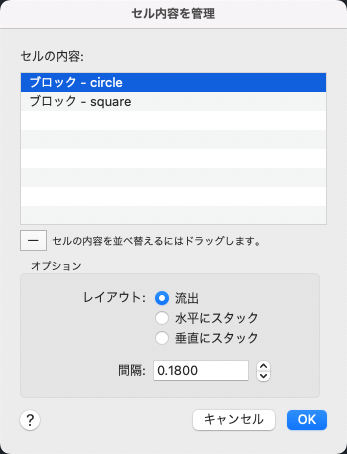

表のセルにブロックを挿入する場合は、ブロックを自動的にセルのサイズに合わせることも、ブロックのサイズに合わせてセルを調整することもできます。ブロックは、[表のセル]バイザーから挿入できます。複数のブロックを、1 つのセルに挿入できます。セルに複数のブロックがある場合、[セル内容を管理]ダイアログ ボックスを使用して、セルの内容を表示する方法をカスタマイズします。 [セルの内容を管理]ダイアログ ボックスで、セルからブロックを削除することもできます。表のセルの内側をクリックし、展開した[表のセル]バイザーで[セルの内容を管理]をクリックします。
