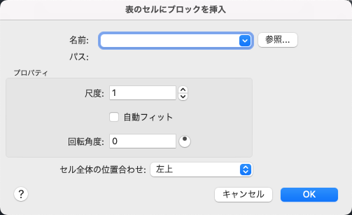

  2. [表セル]バイザーで[ブロックを挿入]をクリックします。
  3. ドロップダウン リストでブロックを選択するか、[参照]をクリックしてブロックを検索します。
  4. 次のプロパティを指定します。
    • [尺度]: ブロック参照の尺度を指定します。値を入力するか、または選択したセルに合わせてブロックの尺度を設定するには、[自動フィット]チェック ボックスをオンにします。
    • [回転角度]: 回転角度を指定します。
    • [セル全体の位置合わせ]: 表のセル内のブロックの位置合わせを指定します。
  5. [OK]をクリックします。
    ブロックに属性がアタッチされている場合は、属性値を入力できるダイアログ ボックスが表示されます。
