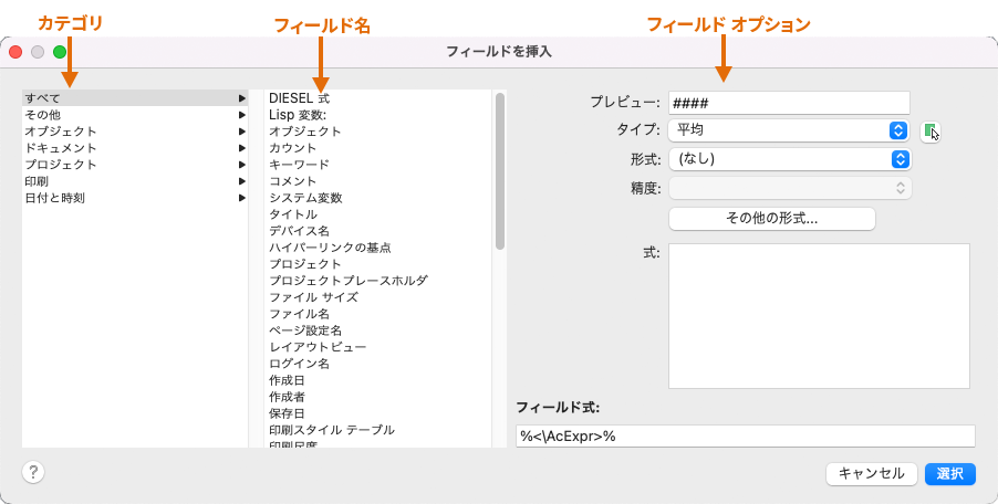

セルにフィールドを挿入するには
セルの内側をクリックします。
[表セル]バイザーで[フィールドを挿入]をクリックします。
[フィールドを挿入]ダイアログ ボックスで、分類とフィールド名を選択します。
選択したフィールドで使用可能なオプションを指定します。
[選ぶ]をクリックします。
