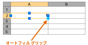

データを自動的に挿入する
オートフィル グリップを使用すると、表内の隣接したセルに、自動的に連続データを入力できます。
たとえば、日付列を含む表では、最初に必要な日付を入力してオートフィル グリップをドラッグすると、日付が自動的に入力されます。
数値は、1 つのセルを選択してドラッグすると、自動的に 1 ずつ増分して入力されます。同様に、日付は、1 つのセルのみを選択してドラッグすると、1 日増分した日付になります。2 つのセルに手動で 1 週間ずらして日付を入力している場合は、残りのセルには 1 週間増分した日付になります。
