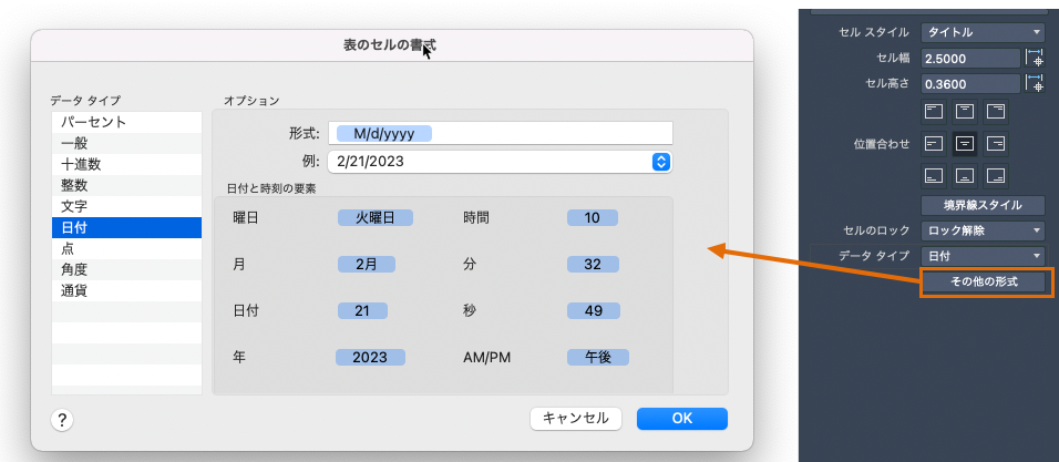

  3. [プロパティ インスペクタ]で、ドロップダウン メニューからデータ タイプを選択します。
    選択したデータ形式に応じて、異なる形式オプションが表示されます。
  4. 形式を定義します。
  5. 使用可能な場合は[その他の形式]をクリックすると、その他の書式オプションを含む[表のセルの書式]ダイアログ ボックスが表示されます。
  6. 使用可能なオプションから選択します。
  7. [OK]をクリックします。
