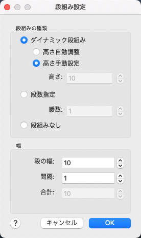

[段組み設定]ダイアログ ボックス
種類、段数、高さ、幅、間隔サイズのような段組みを設定するためのオプションが表示されます。
MTEXT[マルチ テキスト] (コマンド)
ツール セット: [製図]タブ > [文字]パネル > [マルチ テキスト] : [プロパティ インスペクタ] > [段組み]
オプション
次のオプションが表示されます。
[段組みの種類]
作成する段組みの種類の選択肢が表示されます。
[高さ]
[ダイナミック段組み]または[段数指定]を選択すると、マルチ テキスト オブジェクトの高さが表示されます。
[段数]
段数を設定します。これは、[段数指定]を選択したときにのみ使用できます。
[幅]
段および間隔の幅値が表示され、値を指定できます。間隔の値は、既定のマルチ テキスト文字高さの 5 倍です。
マルチ テキスト オブジェクトの全体の幅の値も表示されます。
