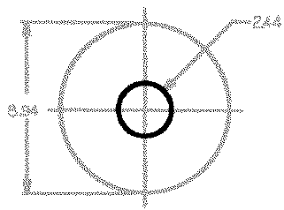

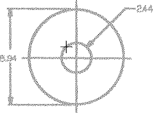

このオブジェクト タイプは、モノクロ イメージだけで利用できます。以下の例は、プリミティブ オブジェクトに対するスマート選択方法を使用して定義されています。AutoCAD Raster Design toolset は、円弧を検出し、円弧プリミティブ オブジェクトとして図形を定義します。
スマート選択を使用して選択した図形 |
定義されたプリミティブ オブジェクト |
REM オブジェクトを定義したら、AutoCAD コマンドを使用して、そのオブジェクトを編集できます。詳細は、REM オブジェクトに AutoCAD コマンドを使用するを参照してください。
