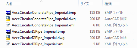

パイプ ネットワークが作成または編集されるとき、Autodesk Civil 3D はパーツ カタログに含まれる各パーツ(パイプまたは構造物)に関する情報を参照します。パーツ ビルダ ユーティリティを使用すると、任意のパーツのデータを編集したり、新しいカスタム パーツを作成することでカタログを拡張したりできます。図 1 に示すように、各パーツはルート名が同じで拡張子が異なる 3 つのファイルによって定義されます。
図 1: 2 種類の円形パイプ用のカタログ ファイル
パーツ ビルダを使用してパーツを修正する場合、XML ファイルを変更することがほとんどです。XML ファイルには、詳細な寸法と計算が含まれているからです。DWG ファイルと BMP ファイルの変更は可能ですが、すべての場合で必要というわけではありません。

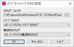

Autodesk Civil 3D では、既定のパイプ ネットワーク パーツ カタログは C:¥Documents and Settings¥All Users¥Application Data¥Autodesk¥CD <バージョン>¥jpn¥Pipes CatalogCivil 3D[ホーム]タブ [設計]パネル [パイプ ネットワーク カタログを設定]をクリックし、図 2 に示すダイアログ ボックスで設定を変更することによって図面が別のカタログを参照するように指定できます。
