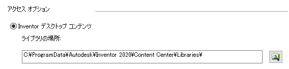

コンテンツ センターは、スタンドアロン ユーザまたは作業グループのメンバとして作業することができます。
スタンドアロン ユーザとして作業するには、インストール時に[デスクトップ コンテンツ]オプションを選択します。コンテンツ センター ライブラリは、インストール時に指定したローカルのデスクトップ コンテンツ フォルダにインストールされます。インストールが完了した後、コンテンツ センターを使用できる状態になります。
作業グループの各メンバが自身のコンテンツ センター ライブラリをインストールして同期しなくても済むようにするには、コンテンツ センター ライブラリを Vault サーバにインストールします。その後、サーバにログインして共有コンテンツ センター ライブラリを使用します。
Vault サーバを使用する場合は、サーバ管理者は、最初の手順として、サーバ コンソールを使用してサーバにライブラリを設定します。その後、作業グループのメンバが各自のローカル設定を指定します。サーバ管理者は共通のプロジェクトにコンテンツ センターの設定を指定し、プロジェクト ファイル(.ipj)を他のチーム メンバと共有することができます。チームの各メンバは、共有プロジェクトをテンプレートとしてパーソナル プロジェクトを作成したり、共有ライブラリを使用して設定した共通プロジェクトを含めることができます。これで、各チーム メンバが同じ設定を使用できるようになります。

デスクトップ コンテンツ ライブラリは、SQLite データベースでローカルに管理されます。コンテンツ センターを使用して作業する場合、SQLite は、コンテンツ センターのファイルがインストールされているフォルダ(ProgramData\Autodesk\Inventor 2021\Content Center\Libraries\)に .WAL および .SHM の一時ファイルを生成します。これらの一時ファイルの詳細については、https://www.sqlite.org/tempfiles.html を参照してください。
