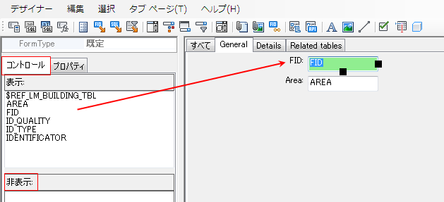

フォーム デザイナーでは、フィーチャ クラス フォームを編集するときにフィーチャ クラス フォームと[デザイナー]ダイアログ ボックスの 2 つのウィンドウが表示されます。[デザイナー]ダイアログ ボックスの右側のペインで、フォームのすべてのコントロール(入力フィールド、コントロール、ボタンなど)を確認できます。左側のペインで、特定の要素を処理できます。
[コントロール]タブを使用して、データベース属性と、フォームに表示されるコントロールを定義します。

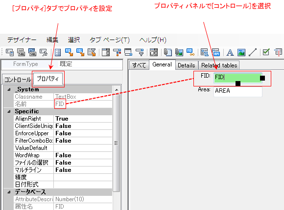

[プロパティ]タブを使用して、各コントロールのプロパティを定義します。
