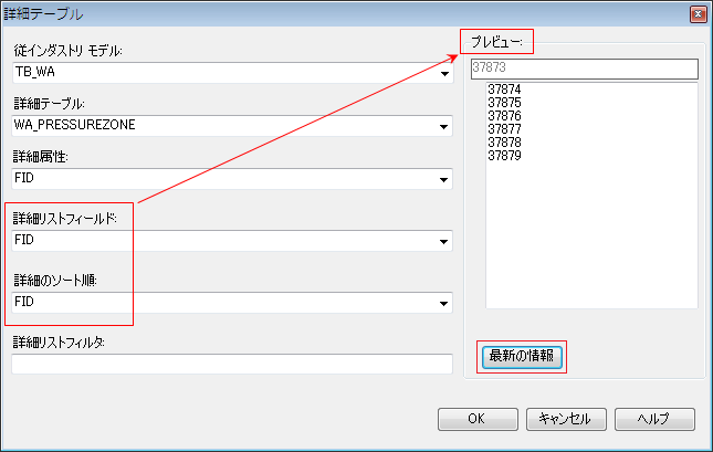

* DetailTable: このプレビュー ペインは詳細リストを表示します。更新をクリックして、定義で必要な結果が得られるかどうかを確認します。
** FID ボタン: FID 選択ボタンは図面をクリックして関連オブジェクトを割り当てるために使用されます。これは属性がロックされている場合でも表示されます。つまり、ドロップ ダウン リストは表示されず、ユーザは常にボタンを使用してマップ内のフィーチャを選択する必要があります。リストからフィーチャを選択することはできません。この特殊なケースで、ロック済みとはユーザがキーボードを使用して値を入力できないことを意味します。
コンボ ボックス詳細テーブル設定: Detail Table および Detail Attribute の値は TB_RELATIONS から読み取られるため、通常は Detail Listattribute または Detail Sort Order のみを変更します。
*** UseBuffer: 通常、最高のパフォーマンスを得るために UseBuffer プロパティを真に設定します。リアル ドメイン テーブル(*_TBD)の場合、エントリが変更されることはあまりないため、レコードを変更するたびにエントリはロードされません。関連するテーブルがリアル ドメインではなく、通常のフィーチャ テーブルであり、コンテンツが頻繁に変更される場合などは、UseBuffer プロパティを偽に設定する必要がある場合があります。
