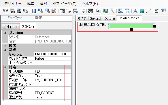

第 2 のタイプのコントロールは、現在のレコードに関連するレコードへのアクセスを許可します。これらはリレーションごとに作成されますが、追加のコントロールを定義できます。たとえば、既定では、参照コントロールはラベル フィーチャ クラスに対して定義されます。
フォーム デザイナー: 参照タイプ コントロールの外観はボタンと同様で、関連データにアクセスできます。右側のペインのコントロールをクリックし、そのプロパティを設定します。
