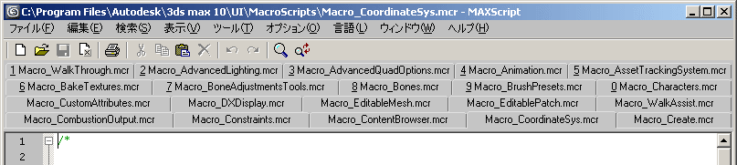

tabbar.multiline (MAXScript default: not set)
tabbar.multiline
を設定すると、タブ バーに複数の行が使用されます。このため、より多くのタブを同時に画面上に表示できます。

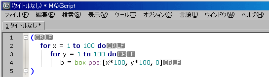

このプロパティを 1 に設定すると、行末を示す文字が表示されます。これは、[CR]
、[LF]
、または [CR] [LF]
に類似しています。
これは、別のオペレーティング システムで作成されたファイルを、行末に厳しいソフトウェアで使用するときに便利です。

bookmark.fore (MAXScript default: not set)
bookmark.back (MAXScript default: not set)
bookmark.alpha (MAXScript default: not set)
マージンにブックマークを表示するのに使用するカラーです。
bookmark.fore
が設定されていない場合、青い球が使用されます。
マージンがオフになっている場合、ブックマークは行の背景カラーを変更することで示されます。この場合、bookmark.alpha で設定されている半透明性の値が使用されます。
