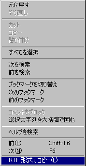

以下は、エディタ ウィンドウで右クリックしたときに表示される、既定値のコンテキスト メニューです。

エディタの機能[RTF 形式でコピー]のメニュー項目を追加する場合を考えます。この機能は、すでに[編集]メニューに含まれていますが、エディタと外部ワード プロセッサ アプリケーションの間で、フォーマット付きのカラー テキストをより楽にコピーできるよう、マウスでアクセスしやすい場所に配置することにします。
はじめに、セパレータを追加するため、MXS_Editor.properties ファイルのuser.context.menu 定義の最後に | 区切り文字を 2 つ追加し、行末を ¥ にします。
次に、名前 ID のリストで、「IDM_COPYASRTF」という ID を見つけます。
このコマンドを、「RTF 形式でコピー」というラベルでコンテキスト メニューに追加します。このためには、MXS_Editor.properties ファイルの user.context.menu 定義に追加します。最終的な定義は以下のようになります。
user.context.menu=\ Next File |IDM_PREVFILE|\ Prev File|IDM_NEXTFILE|\ | |\ Copy As RTF|IDM_COPYASRTF|
[Ctrl]+[S]を押して、MXS_Editor.properties ファイルを保存します。
MAXScript ファイルを開き、数行を選択します。
エディタで右クリックします。新しいセパレータと、新しいメニュー項目が表示されます。
項目[Copy As RTF]を選択すると、選択したテキストがすべてのフォーマットとともにクリップボードにコピーされます。
