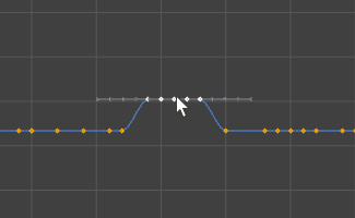

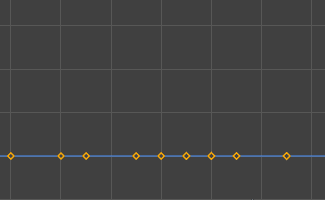

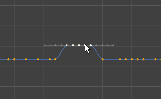

移動の減衰(Move Falloff)
次のいずれかのオプションを設定します。
  • 一定(Constant)
    すべてのキーが、ドラッグする方向に同じ量だけ移動します。

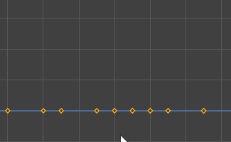

  • リニア(Linear)
    すべてのキーが、マウスのボタンを押した場所からの距離に基づいて移動します。キーが移動する量は、マウスのボタンを押した場所からの距離が増えるにつれて、リニアに減少します。

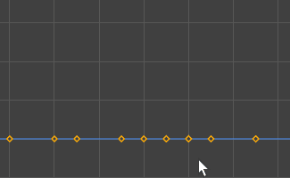

  • 指数関数(Exponential)
    すべてのキーが、マウスのボタンを押した場所からの距離の 2 乗に基づいて移動します。キーが移動する量は、マウスのボタンを押した場所からの距離が増えるにつれて、指数関数的に減少します。
