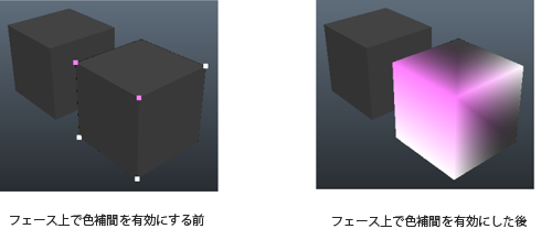

メタデータを視覚化するときに、カラーを視覚化方法として選択すると、頂点フェースを取り囲むフェースにもカラーを補外できます。この機能は、データがサーフェス全体にどのように分散しているかをよく理解するために役立ちます。
このオプションを有効にするには、表示 > ポリゴン > メタデータ > メタデータの視覚化(Display > Polygons > Metadata > Visualize Metadata) >
を選択してメタデータの視覚化オプション(Metadata Visualization Options)を開き、面の色補間を有効化(Enable color interpolation on faces)を選択します。
を選択してメタデータの視覚化オプション(Metadata Visualization Options)ウィンドウを開くこともできます。
