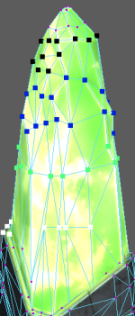

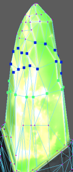

たとえば、片方が(0.25, 0.5, 1.75)の値、もう片方が(0.8, 2.0, 1.1)の値の 2 つのデータ割り当てがある場合、以下に示すように、最小が(0.25, 0.25, 0.25)に設定され、最大が(2.0, 2.0, 2.0)に設定されます。
最小値は黒として解釈され、最大値は白として解釈されます。つまり、ここで上記のストリームに(0.25, 0.25, 0.25)および(2.0, 2.0, 2.0)の値のメタデータを追加すると、これらはそれぞれ黒と白で表示されます。
その他の値はすべて新しい最小値に対して相対的に解釈されます。たとえば、ベクトル(0.25, 0.5, 1.75)は 0 から 1 のスケールではなく、0.25 から 2.0 のスケールで相対的に解釈されるようになります。R と G の値は 0.25 ~ 2 のスケールの低い側の端にあり、B の値は 0.25 ~ 2 のスケールの高い側にあります。したがって、頂点は主に青で表示されます。
同様に、0.25 ~ 2 のスケールで解釈される場合、ベクトル(0.8, 2.0, 1.1)は G の値が優勢です。したがって、頂点は主に緑で表示されます。
