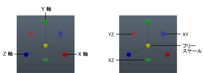

  3. スケール マニピュレータを次のように使用し、選択したオブジェクトをスケールします。
