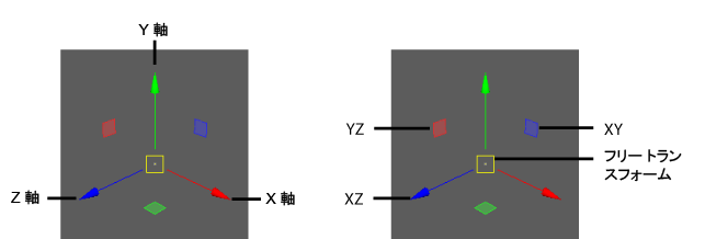

  3. 選択したオブジェクトの位置を変更するには、次の方法で移動マニピュレータを使用します。
