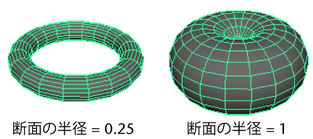

トーラス(Torus)
半径(Radius)
トーラスのセンターから径方向への距離を指定します。(インタラクティブ作成では、クリック設定としてだけ表示されます。)
断面の半径(Section Radius)
トーラスを構成する断面のサイズを指定します。この値を変更して、断面の半径を増減します。

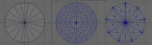

円形(Disc)
さまざまなエッジ パターンを持つ、フラットな塗り潰された円を作成します。
サイド(Sides)
キャップのスムーズさを決定します。
サブディビジョン モード(Subdivision mode)
円形の各スライスを細分割する場合の分割先シェイプを決定します。オプションには四角(Quads)、三角(Triangles)、パイ(Pie)、キャップ(Caps)、円(Circle)があります。
サブディビジョン(Subdivisions)
ベース フェースをサブディビジョン(Subdivisions)モードに細分割する回数を設定します。

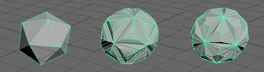

正多面体(Platonic Solid)
さまざまなタイプのポリゴン正多面体を作成することができます。正多面体は、すべての辺が等しく、すべての角度が同じで、すべてのフェースが同一のシェイプです。
プリミティブ(Primitive)
プリミティブの各側面のベース フェース シェイプを(側面数で)決定します。オプションには4 面体(Tetrahedron)、立方体(Cube)、8 面体(Octahedron)、12 面体(Dodecahedron)、および 20 面体(Icosahedron)があります。
プリミティブの各フェースを細分割する場合の分割先シェイプを決定します。オプションには四角(Quads)、三角(Triangles)、パイ(Pie)、およびキャップ(Caps)があります。
サブディビジョン モード(Subdivision mode)を使用してベース フェースを細分割する回数を決定します。
球面の膨張(Spherical Inflation)
サブディビジョンをプリミティブの中心から外側に押し出す量を決定します。

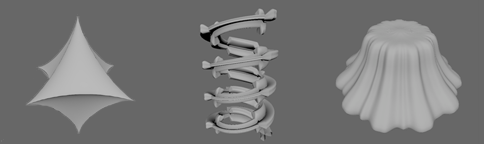

スーパー シェイプ(Super Shapes)
スーパー シェイプは、複雑な有機的シェイプを作成できる、立方体および球をベースとするプリミティブです。ただし、これらのシェイプには高度な数学的性質があるため、既定値を使用するベース シェイプを作成してから、関連付けられた superShape ノードのランダム(Random)ボタンをクリックして実験を行い、想定したものに近いシェイプを取得することをお勧めします。後でアトリビュート エディタ(Attribute Editor)を使用してこのシェイプを微調整することができます。
スーパー シェイプ(Super Shape)オプションの詳細については、superShape ノードを参照してください。

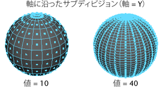

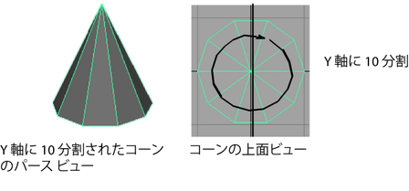

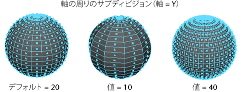

軸の分割数(Axis divisions)
このオプションでは、軸の周りに存在する分割の数を定義します。このオプションは、チャネル ボックス(Channel Box)およびアトリビュート エディタ(Attribute Editor)で軸の分割数(Subdivisions Axis)と呼ばれます。
この値を増減して、軸(Axis)オプションによって定義された軸の周りにフェースを追加、あるいはそこから取り除きます。
高さの分割数(Height divisions)
このオプションでは、軸(Axis)オプションによって定義された軸に沿って存在するサブディビジョンの数を定義します。高さ(Height)は、既定で Y 方向に相当します。このオプションは、チャネル ボックス(Channel Box)およびアトリビュート エディタ(Attribute Editor)で高さの分割数(Subdivisions Height)と呼ばれます。この値を増減して、軸(Axis)方向にフェースを追加、あるいはそこから取り除きます。

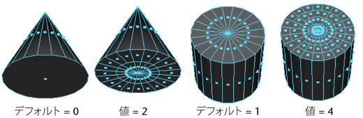

キャップの分割数(Cap divisions)
キャップとは、円錐、円柱、プリズム、ピラミッド、パイプ、およびらせんの上部、下部、または側部のことです。このオプションでは、プリミティブのキャップの原点の周りに分割の数を定義します。このオプションは、チャネル ボックス(Channel Box)およびアトリビュート エディタ(Attribute Editor)でキャップの分割数(Subdivisions Cap)と呼ばれます。この値を増減して、キャップの周りでフェースを追加、あるいはそこから取り除きます。

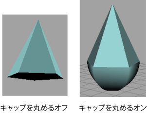

キャップを丸める(Round Cap)
このオプションでは、キャップにラウンド サーフェスを作成することができます。キャップを丸めるエフェクトを確認するために、キャップの分割数(Subdivisions Cap)値を 1 以上にする必要があります。このオプションは、円柱(Cylinder)、円錐(Cone)、パイプ(Pipe)、およびらせん(Helix)プリミティブに適用されます。
