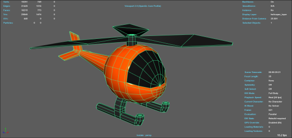

ビュー パネルにシーン情報(ヘッドアップ ディスプレイ)を表示する
現在のフレーム、フレーム レート、ビュー軸、原点軸、ポリゴン数などのあらゆる種類のシーン情報を、ヘッドアップ ディスプレイのオプションを使用してビュー パネルに表示できます。
