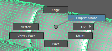

マーキング メニューを使用すると、最もよく使うツールのいくつかにすばやくアクセスすることができます。
マーキング メニューは、Maya のインタフェース全体で使用できます。オブジェクトを右クリックすると、マーキング メニューが表示され、オブジェクト タイプに応じた選択モードと他のアクションを選択できます。特定のキーを押しながらマウス ボタンを押すと表示されるマーキング メニューもあります。
メニューの表示操作と各項目の位置に慣れれば、マウスやタブレット ペンでの非常にすばやい操作で項目を選択できるので、マーキング メニューは経験豊かなユーザにはとても効率的な方法です。選択するのがあまりに速いためにメニュー全体が表示すらされないこともあります。
マーキング メニューから項目を選択するには
画面でマーキング メニューが表示されたままになるので、選択する項目の上にカーソルを移動させることができます。

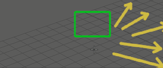

Blue Pencil マーキング メニューでは、頻繁に使用するアクションに直感的にアクセスできます。Blue Pencil がアクティブな場合に右クリックすると、Blue Pencil ツールのメニューが表示されます。
| メニュー項目 | エフェクト | |
| トランスフォーム(Transform) | トランスフォーム モードを有効にして、図面の領域の選択、移動、回転、およびスケールを実行できるようにします。Blue Pencil 図面を修正する手順については、「Blue Pencil のトランスフォーム モードで図面を修正する」を参照してください。 | |
| 描画(Draw) | 展開して、Blue Pencil 図面ツールの選択肢を表示します。使用するツール名の横にあるオプション ボックスをクリックします。 | |
| 鉛筆(Pencil) | ビューア ウィンドウ内でフリーハンドで描画できます。 | |
| ブラシ(Brush) | ビューア ウィンドウ内でフリーハンドで描画できます。 | |
| 消しゴム(Eraser) | 現在のフレームの Blue Pencil スケッチにあるブラシ ストロークを削除します。 | |
| テキスト(Text) | 入力可能なシーンにテキスト ボックスを追加します。 | |
| ライン(Line) | 画面上でドラッグして、直線を作成します。 | |
| 矢印(Arrow) | 画面上でドラッグして、矢印の付いた線を作成します。 | |
| 楕円(Ellipse) | 画面上でドラッグして、楕円形を作成します。 | |
| 長方形(Rectangle) | 画面上でドラッグして、正方形を作成します。 | |
| フレーム(Frame) | 展開して、Blue Pencil フレーム管理ツールの選択肢を表示します。 | |
| 挿入(Insert) | 現在のタイムのシーンのに Blue Pencil フレームを追加します。 | |
| 複製(Duplicate) | 現在のタイムに Blue Pencil フレームのコピーを作成します。 | |
| 進む(Step Forward) | 次の Blue Pencil フレームに移動します。 | |
| ペースト(Paste) | 現在のタイムにクリップボードの内容を追加します。 | |
| 削除(Delete) | 現在のタイムのフレームをシーンから削除します。 | |
| クリア(Clear) | 現在のタイムのフレームは維持しますが、フレームの内容を削除します。 | |
| コピー(Copy) | 現在のタイムに Blue Pencil フレームのコピーを作成します。 | |
| 戻る(Step Backward) | 前の Blue Pencil フレームに移動します。 | |
| カット(Cut) | 現在のタイムのフレームを削除して、クリップボードに追加します。 | |
| ゴースト化(Ghosting) | 展開して、Blue Pencil ゴースト化オプションの選択肢を表示します。使用するフィーチャ名の横にあるオプション ボックスをクリックします。 | |
| 前をゴースト化(Ghost Previous) | 前のフレームの透明な「ゴースト」イメージを表示します。 | |
| 次をゴースト化(Ghost Next) | 次のフレームの透明な「ゴースト」イメージを表示します。 | |
| クリーンアップ(Cleanup) | 展開して、現在のフレームから不要なスケッチ アーティファクトを削除するオプションを表示します。「Blue Pencil のスケッチをクリーンアップする」を参照してください。 | |
| アクティブ レイヤを削除(Delete Active Layer) | シーンからアクティブな Blue Pencil レイヤを削除します。 | |
| アクティブ カメラ レイヤを削除(Delete Active Camera Layers) | アクティブ レイヤが割り当てられているカメラからすべての Blue Pencil レイヤを削除します。 | |
| すべて削除(Delete All) | シーンからすべての Blue Pencil データを削除します。 | |

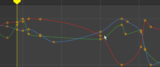

グラフ エディタ(Graph Editor)のグラフ ビューで[Shift]+[S]キーを押しながらクリックすると、キー(左にスワイプ)と接線(右にスワイプ)のオプションのマーキング メニューが表示されます。オプションの詳細については、「キーフレーム接線のマーキング メニュー」を参照してください。
シーン内でポリゴンまたは NURBS オブジェクトを右クリックすると、一般的に使用する多くのコマンドのマーキング メニューが表示されます。
| メニュー項目 | エフェクト |
| コンポーネント(Components) | 各オブジェクト タイプ上部の放射状部分には、そのオブジェクトの現在のコンポーネント選択モードを変更するためのオプションが表示されます。
注: さまざまなオブジェクトおよびコンポーネント モードの間を切り替えても、オブジェクトは選択されたままになります。
