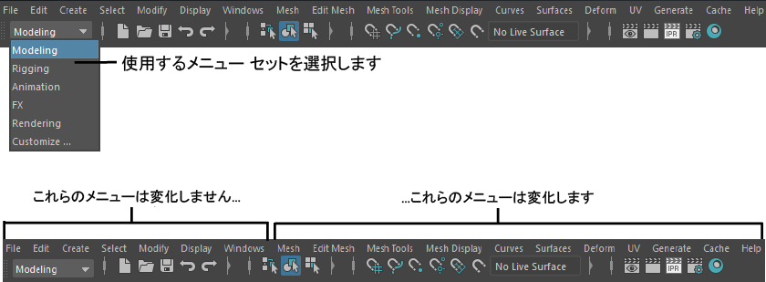

Maya には、常に 7 つのメニュー(ファイル(File)、編集(Edit)、作成(Create)、選択(Select)、修正(Modify)、表示(Display)、ウィンドウ(Windows))が表示されています。
その他すべてのメニューは選択しているメニュー セット(モデリング(Modeling)、リギング(Rigging)、アニメーション(Animation)、ダイナミクス(Dynamics)、レンダリング(Rendering))に応じて異なります。各メニュー セットは、特定のワークフローをサポートするように設計されています。
ステータス バーのドロップダウン リストから使用するメニュー セットを選択します。
メニュー セットを切り替えるには、ステータス ライン(Status Line)のドロップダウン メニューを使用するか、ホットキーを使用します。既定のホットキーは次のとおりです。

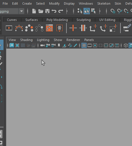

注: メニューバーの表示を切り替えるには、[Ctrl]+[M]を押します。メニュー バーが表示されていない状態でも、ホットボックス(Hotbox)を使用してコマンドを選択することができます。
