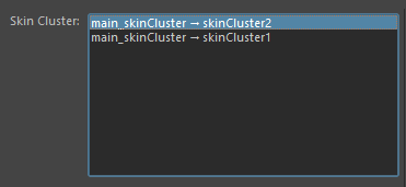

スキン クラスタ(Skin Cluster)リストには、現在選択しているジオメトリに関連付けられているすべてのスキン クラスタが含まれる

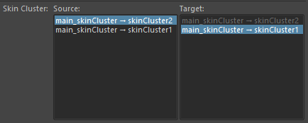

スキン ウェイトのコピー(Copy Skin Weights)ツールとスキン ウェイトのミラー(Mirror Skin Weights)ツールでは、スキン クラスタの設定が若干異なり、ソース(Source)列とターゲット(Target)列を含むクラスタ リストで、コピーまたはミラーするクラスタを選択できます。詳細については、「スムーズ スキン ウェイトをコピーする」と「スムーズ スキン ウェイトをミラーする」を参照してください。
スキン クラスタ(Skin Cluster)リストには、ソース(Source)列とターゲット(Target)列があります。
