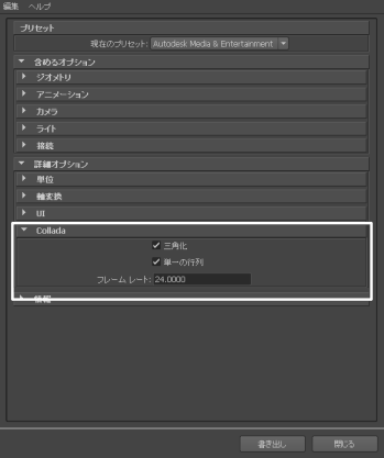

FBX 書き出しオプション
FBX 書き出しファイル タイプに固有のオプションは、すべて書き出しオプション(Export All Options)/選択項目の書き出しオプション(Export Selection Options)ウィンドウのオプションとして表示され、Maya の FBX プラグインを使用して Maya のファイルを FBX ファイルとして保存する際に使用されます。一般的な書き出しオプションに関する詳細については、「すべて書き出しオプション(Export All Options)/選択項目の書き出しオプション(Export Selection Options)」を参照してください。
FBX のファイル タイプ特有のオプションを表示するには:
プリセット(Presets)
プリセットは、FBX プラグインのプリセット(Presets)セクションのメニューで選択します。Maya FBX プラグインには 2 つの書き出しワークフロー プリセットがあります。
Autodesk Media & Entertainment
Autodesk Media & Entertainment プリセットは、Maya FBX プラグイン エクスポータの既定のプリセットです。Autodesk Media & Entertainment プリセットには、一般的なアニメーションのワークフローに適した設定が含まれています。
Autodesk MotionBuilder
Autodesk MotionBuilder プリセットは、アニメーション ファイルを MotionBuilder に書き出すのに使用されます。Maya から MotionBuilder に移動し、再び Maya に戻るワークフローでは、Autodesk MotionBuilder プリセットを使用します。このプリセットは、FBX 書き出しオプションのコンストレイント(Constraints)およびスケルトン定義(Skeleton definitions)オプションを使用して、Maya と MotionBuilder を用いた最適なキャラクタ アニメーションを得られます。
プリセットを編集する(Editing presets)
プリセットの設定を変更した場合、このプリセットが既定の状態と異なることを示すため、プリセット フィールドにはユーザ定義(User defined)と表示されます。このユーザ定義(User defined)の状態は一時ファイルに保存され、次にプラグインを使用する際にはその設定が既定値になります。
この設定をカスタム プリセットとして保存することもできます。「カスタム プリセットの作成」を参照してください。

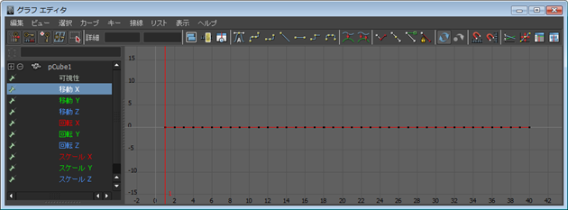

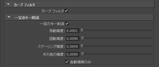

一定のキー削減(Constant key reducer)
重複しているキーを削除するには、一定のキー削減(Constant key reducer)を有効にします。重複しているキーとは、同じ値を持つキーのことです。こうしたキーは、カーブ上のフラットな水平補間と同等になります。キーの重複は、多くの場合、フィルタリング前に FCurve をリサンプルした結果として発生します。
処理前:
フィルタリング前にリサンプルした FCurve
直後(After)
重複キーを除去するフィルタリング後の FCurve (しきい値の設定に基づく)
この処理では、以下の変形の各タイプごとに特定のしきい値を設定できます。設定できるタイプは、移動精度(Translation Precision)回転精度(Rotation Precision)スケーリング精度(Scaling Precision)その他(Other)です。その他(Other)には、ブレンド シェイプやカスタム アトリビュートのカーブなどの変形が含まれます。
既定は次のとおりです。
値は、標準設定での値です。そのため、場合によっては(たとえば非常に大きなスケールや非常に小さなスケールのシーンの場合)、シーンのワールド スケールと対比させてしきい値の値を修正する必要があります。
このフィルタを使ってノイズを除去するとき(たとえばモーション キャプチャのデータから)は、場合によっては値を修正する必要があります。
設定 説明
移動精度(Translation Precision) 標準設定での移動カーブのしきい値です。
回転精度(Rotation Precision) 標準設定での回転カーブのしきい値です。
スケーリング精度(Scaling Precision) 標準設定でのスケーリング カーブのしきい値です。
その他の精度(Other Precision) 標準設定での他のカーブのしきい値です。
[Auto tangents only] (自動・接線のみ) このオプションがアクティブな場合、「自動」キー タイプだけがフィルタリングされます。無効な場合、一定のしきい値よりも補間値が大きいキーは削除される可能性があります。
注: Maya FBX プラグインはすべてのアニメーション キーを自動(Automatic)自動接線ではない User に変換します。一定のキー削減が確実に行われるようにするには、一定のキー削減(Constant Key Reducer)オプションで自動接線のみ(Auto Tangents Only)を無効にしください。

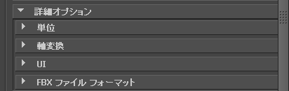

詳細オプション(Advanced options)
詳細オプション(Advanced options)セクションには、主に、既定のプラグインの動作を変更する追加オプションがあります。ほとんどの場合には、書き出しを実行するためにこれらのオプションを変更する必要はありません。このセクションには、Collada ファイル タイプに固有の追加設定もあります。

Collada
Collada オプションは、書き出す際に、ファイル ブラウザで DAE_FBX ファイル タイプを選択した場合にのみ UI に表示されます。
注: Collada 形式で書き出すと、組み込みメディア(Embed media)オプションが有効に設定されていてもテクスチャは埋め込まれません。「ファイル タイプ特有のオプション(File Type Specific Options)」セクションの「組み込みメディア(Embed Media)」を参照してください。
三角化(Triangulate)
このオプションは、書き出されるポリゴンのジオメトリを自動的にテッセレーションします。
単一の行列(Single matrix)
このオプションは、すべてのアニメーション マトリクスを 1 つにベイク処理することによって、各ノード/オブジェクトのアニメーション マトリクスが 1 つになるようにします。
