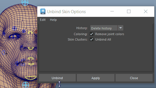

個々のスキン クラスタのバインド解除
新しいすべてバインド解除(Unbind All)チェックボックスがスキンのバインド解除(Unbind Skin)オプションに追加され、バインド解除するスキン クラスタを選択できるようになりました。
既定はオン(チェック)で、スキン上のすべてのスキン クラスタのバインドが解除されます。選択したスキンに関連付けられているスキン クラスタのリストを表示して、バインド解除するスキン クラスタを選択できるようにするには、このオプションを無効にします(チェックを外します)。
注: ヒストリのベイク処理(Bake History)を選択すると、すべてバインド解除(Unbind All)チェックボックスはオフになり、リストは非表示になります。ヒストリのベイク処理(Bake History)オプションは、個々のスキン クラスタのヒストリのベイク処理をサポートしていません。
