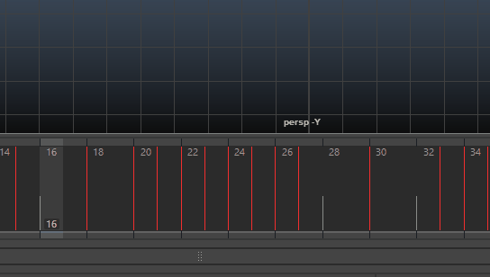

タイム スライダ(Time Slider)の選択の簡易化
新しいタイム スライダ(Time Slider)キー選択機能が改善され、選択を移動するのに青色のドラッグ カーソル を直接クリックする必要がなくなりました。ドラッグ カーソルがハイライト表示されている間は、青い選択領域の側面に沿って任意の場所をクリックして、選択したキーをドラッグすることができます。(ヘッダ アニメーションを参照)

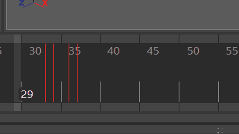

キーのクイック コピー
タイム スライダ(Time Slider)で選択したキーを移動またはスケールするときに、[Ctrl]キーを押しながらコピーできるようになり、一般的なコピー/貼り付けのワークフローが簡略化されました。[Ctrl]キーを押しながら中マウス ボタンで選択項目をドラッグすることもできます。
