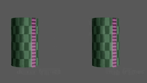

新しい近接ラップ バインド オプション
近接ラップ座標フレーム オプション: ドライバ(Driver) (左)およびスナップ(Snap)
新しいスナップ(Snap)オプションが作成され、ドライバの頂点に関連付けられたフレームにバインドするときに、近接ラップ(Proximity Wrap)デフォーマのサーフェス バインド モードで不要な変形が発生する問題に対処できるようになりました。
アトリビュート エディタ(Attribute Editor )の近接ラップ オプション(Proximity Wrap options)の新しい座標フレーム(Coordinate Frames)ドロップダウン メニューでは、既定のドライバ(Driver)ベースの方法から選択するか、新しいスナップ(Snap)オプションを使用することができます。これにより、変形がドライバの単一のポリゴンに従うようになり、ジオメトリのリンクルが減少します。
