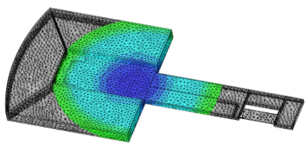

  9. プロット プロパティ アイコン ([結果]タブ > [プロパティ]パネル > [プロット プロパティ])をクリックします。[プロット プロパティ]ダイアログ ボックスが開きます。このダイアログ ボックスでは、結果の表示方法を編集できます。
    ヒント: または、スタディ タスク ペインで結果名を右クリックし、[プロパティ]を選択して、[プロット プロパティ]ダイアログ ボックスにアクセスすることもできます。
  10. [メッシュ表示]タブを選択します。
  11. [変形前形状にエッジを表示]ボックスから[要素ライン]を選択します。
  12. [サーフェス表示]ボックスから[透明]を選択し、[透明度]の値を既定の「0.1」のままにします。
  13. ダイアログ ボックスの上部にある[オプション設定]タブを選択し、[色]オプションを[帯状]に変更します。
  14. [OK]をクリックして、結果を表示します。
    透明メッシュ

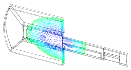

  17. プロット プロパティ アイコン [プロット プロパティ]をクリックし、[方式]タブを選択します。
  18. [選択]ボックスで[コンター]をクリックし、[コンター数]を「50」に変更します。
  19. [メッシュ表示]タブで、[フィーチャー ライン][変形前形状にエッジを表示]ボックスから選択し、[サーフェス表示]で透明度の値を「0.5」に引き上げます。
  20. [OK]をクリックします。
    透明
  21. 再生アイコン [再生]をクリックして、結果を表示します。

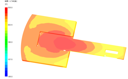

    モデル ペイン の右側にあるスケール バーから、最高温度が約 225°C であることが分かります。特定の点の温度は、確認アイコン [確認]の機能を使って判断できます。
  27. 確認アイコン ([結果]タブ > [確認]パネル > [確認])を選択し、モデルの対象部分をクリックします。選択した位置の温度が表示されます。
  28. プロット プロパティ アイコン [プロット プロパティ]をクリックします。
  29. [アニメーション]タブを選択し、[アニメーション結果の選択]ボックスでドロップダウン リストから[単一データセット]を選択します。これにより、サイクル内の特定の時間を選択して、結果を表示できます。時間は[アニメーション結果の設定]ボックスで約 2.8 秒を選択します。
  30. [スケール]タブで、[最小]に「135」と入力し、[最大]に「225」と入力します。
  31. [OK]をクリックします。
    バルク温度
    これにより、モデルの外観が変化します。これは、このフレームに存在する範囲の温度を表示できるように、画面の右側にあるスケールが自動的に変更されたためです。先ほどまでは、サイクル全体の温度を表示できる範囲になっていました。
  32. 戻すアイコン [戻す]を数回クリックします。
    この場合、アニメーションの各ステップは、表示されている温度の低下を表します。スライダー バーの横には「C」(摂氏)と表示されています。先ほどまでは、「s」(秒)と表示されていました。
    モデル ペインの上部の説明には、次の情報が示されています。
    • 表示されている結果名 (バルク温度)
    • 現在のフレームでグラフィック表示されている最大値 (この値を超えると、グレーで表示されます)
    • サイクル内でこのプロファイルが表す時間(約 2.8 秒)
    特定の値に関心がある場合は、その値を表示の制限値として使用できます。これで、モデルのどの部分がサイクルの約 2.8 秒の時点で 160°C を超えるかが分かります。
  33. プロット プロパティ アイコン [プロット プロパティ]をクリックし、[スケール]タブを選択します。
  34. [指定]というオプションを選択し、[最小]ボックスに「160」と入力し、[最大]ボックスに「225」と入力します。[OK]をクリックします。
    ここでも、スケール バー上限の変更に合わせてモデルの色付けが変更されました。グレーの領域が、特定の時間において温度の色分け範囲外にある金型のセクションを示しています。成形品を、成形品裏面のリブ セクションが見えるように回転させます。
