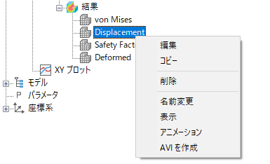

使用頻度の高い結果数量を最も簡単に表示するには、解析ツリーの[結果]ブランチを使用します。使用頻度の高い結果数量は、次のように自動でブランチに追加されます。
数量を表示する、数量の表示方法を修正する、または変形をアニメーション化するには、特定の結果数量のブランチを右クリックし、使用可能なオプションから選択します。

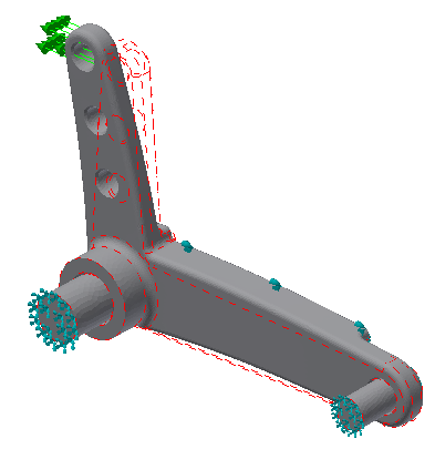

変形プロットは主に、適用荷重に対するパーツまたはアセンブリの形状の変化を示すために使用します。変形を表示するには、ツリーの[結果]ブランチで、をクリックします。
変形プロットをコントロールするには、[結果]ブランチでをクリックし、[プロット]ダイアログ ボックスで[変形オプション]タブをクリックします。必ず、[ベクトル]を[変位]に、[タイプ]を[合計]に設定します。
変位をアニメーション化するには、モデル ツリーで結果数量を右クリックして、[アニメーション]を選択します。アニメーション設定を修正するには、結果数量を右クリックして、[編集]を選択します。
[プロット]ダイアログ ボックスで、[アニメーション オプション]タブを選択します。
[アニメーション オプション]を使用すると、アニメーションのフレーム数と、フレーム間の遅延(実際はアニメーション速度)をコントロールできます。[モード]コントロールでアニメーションのサイクルをコントロールすることもできます。使用可能なオプションは、次のとおりです。

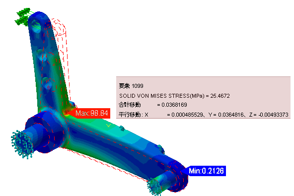

モデルに数量の正確な値を表示するには、リボンの[結果]パネルで[プローブ]をクリックします。[プローブ]ツールがアクティブの場合、次の図のようにカーソルがモデルと接触する場所で、情報ボックスにアクティブなスカラー値が表示されます。
