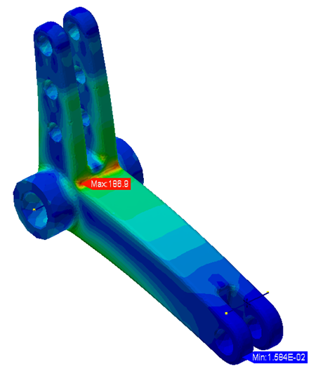

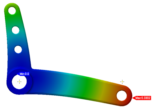

この実習では、レバー アームを使った 4 つの演習の結果を比較します。反復ごとに、仮定を細分化し、荷重、メッシュ、およびモデリング手法を追加して、物理的により現実に近い解析にしました。
最初の演習では、基本的な境界条件(2 つの端点での荷重と中央での拘束)を使用しました。既定のメッシュ サイズも使用しました。結果は次のようになりました。

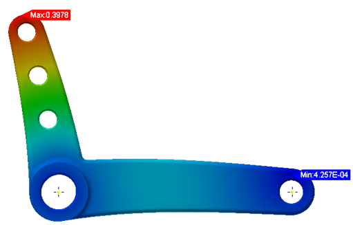

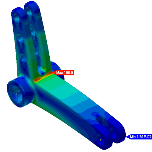

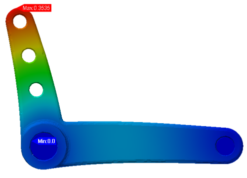

2 番目と 3 番目の演習では、不適切な荷重と拘束を高度な手法で置き換えて、より現実的な変形を実現しました。剛体コネクタおよびボール ジョイント拘束を追加しました。また、臨界領域でメッシュを細分化して、メッシュに依存する解析を作成しました。結果として、次のような変形になりました。

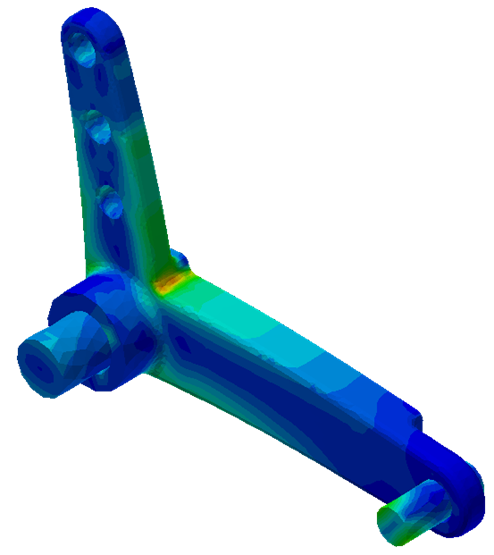

4 番目の演習では、拘束を実際にピンで固定されるパーツに置き換え、対称を使用して剛体運動を拘束し、接触を使用してレバー アームとピンの間の相互作用と動きをモデリングしました。この手法を組み合わせて、物理的に最も現実的な解析シナリオを実現し、次のような変形の結果を得ました。
