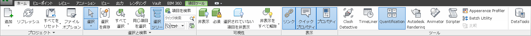

リボンは、タスク ベースのツールおよびコントロールを表示するパレットです。
| Navisworks |
| Navisworks Freedom |

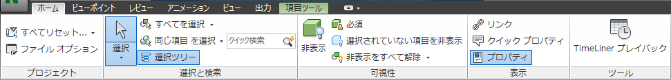

リボンは複数のタブで構成されており、各タブには特定の作業に対応しています。それぞれのタブは特定作業用の複数のパネルで構成されており、ツールとコントロールが各パネルに配置されています。
一部のタブは状況に応じて表示されます。コマンドの中には、実行すると、ツールバーやダイアログ ボックスではなく、特殊なコンテキスト リボン タブが表示されるものがあります。たとえば、[シーン ビュー]で項目の選択を開始すると、非表示になっていた[項目ツール]タブが表示されます。何も選択しなければ、再び非表示になります。
