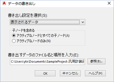

[データの書き出し]ダイアログ ボックス
現在のプロジェクトまたは図面データを Microsoft® Excel スプレッドシート、またはカンマ区切り値(CSV)ファイルに書き出します。
 ツールバー: データ マネージャ
 ショートカット メニュー: プロジェクト データまたは図面データ モードのデータ マネージャ ツリー ビュー データ ノードを右クリック [書き出し]をクリック
書き出し設定を選択
プロジェクトの使用可能な書き出し設定が一覧表示されます。
既定値は[表示されるデータ]です。これは、データ マネージャのデータ ビュー内に現在表示されているデータです。プロジェクト管理者は、[プロジェクト セットアップ] [書き出しおよび読み込み設定]でカスタム設定を行うことができます。
注:
[表示されるデータ]は、カスタマイズしたデータ マネージャ ビューまたは領域のデータ マネージャ ビューでのみ使用できます。
子ノードを含める
書き出しに子ノードを含めるかどうかを指定します。
アクティブなノードとすべての子ノード
書き出しに、選択されたノードと、その下にあるすべての子ノードを含めます。
アクティブなノードのみ
書き出しに選択されたノードのみを含めます。
書き出したデータのファイル名および場所を入力する
書き出し処理時に使用されるファイル パスとファイル名が表示されます。既定のファイル パスとファイル名が表示されるので、それを受け入れるか変更することができます。
[書き出し先]ダイアログ ボックスを開くには、[参照]をクリックします。次に、新しいフォルダに移動し、新しいファイル名を指定して、書き出されるファイルの出力ファイル形式を選択します。
