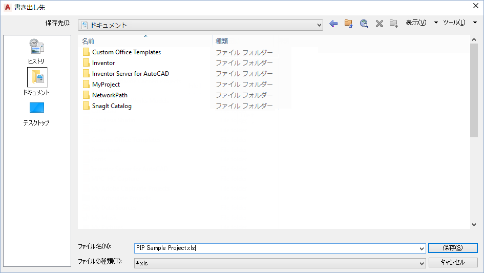

[書き出し先]ダイアログ ボックス
書き出すデータまたはレポートのファイル名、ファイル パス、およびファイル形式を指定します。
 ツールバー: データ マネージャ
 ショートカット メニュー: プロジェクト データまたは図面データ モードのデータ マネージャ ツリー ビュー データ ノードを右クリック [書き出し] [参照]をクリックプロジェクト レポート モードのデータ マネージャ ツリー ビュー レポートの種類を右クリック [書き出し]をクリック
保存先
書き出したデータまたはレポートを保存するフォルダを指定します。
ファイル名
書き出すファイルの名前を指定します。名前の長さは 32 文字以上にすることはできません。
ファイルの種類
書き出すファイル形式を設定します。次のオプションがあります。
Microsoft® Excel 2003 ブック(*.xls)
書き出されたスプレッドシートを表示し、編集するには、Microsoft Excel 2003 以降を使用します。
Microsoft Excel ブック(*.xlsx)
Microsoft Excel 2007 を使用して、書き出されたスプレッドシートを表示し、編集します。
CSV (*.csv)
書き出されたカンマ区切り値ファイルを表示し、編集するには、メモ帳などのテキスト エディタを使用します。
保存
書き出し用のファイル名、ファイル パス、および出力形式設定を保存します。
