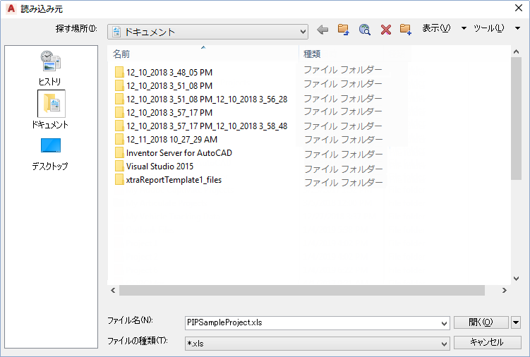

[読み込み元]ダイアログ ボックス
Microsoft® Excel スプレッドシートまたはカンマ区切り値(CSV)ファイルをデータ マネージャに読み込みます。
 ツールバー: データ マネージャ
 ショートカット メニュー: データ マネージャのツリー表示 データ ノードを右クリック [読み込み]
探す場所
読み込むファイルが含まれているフォルダを指定します。
ファイル名
Microsoft Excel スプレッドシートまたは CSV ファイル名を指定します。
ファイルの種類
データまたはレポート ファイルを読み込むためのファイル形式を設定します。
開く
プロジェクト データ、図面データ、またはプロジェクト レポートのいずれを読み込むのかによって、[データの読み込み]ダイアログ ボックスまたは[シートの選択]ダイアログ ボックスが表示されます。
