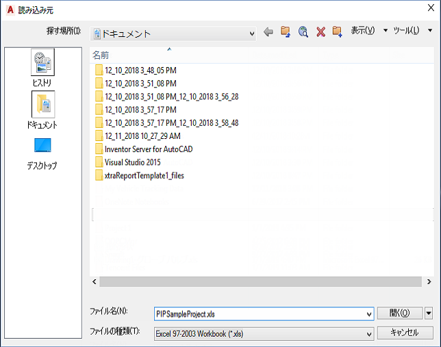

  6. [読み込み元]ダイアログ ボックスで、次の操作を行います。
    • [ファイルの種類]リストで、表示するファイルの種類(XLS、XLSX、または CSV)をクリックします。
    • 読み込むスプレッドシートまたは CSV ファイルにナビゲートし、それを選択します。
    • [開く]をクリックします。
